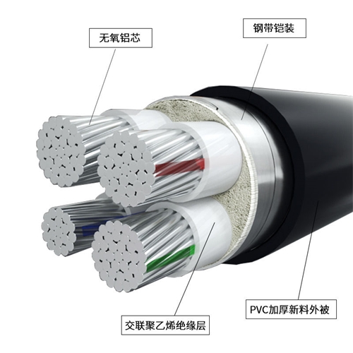

    • 埋地敷設(shè)宜選用鎧裝電纜,無鎧裝電纜應(yīng)具備防水、防腐功能。
